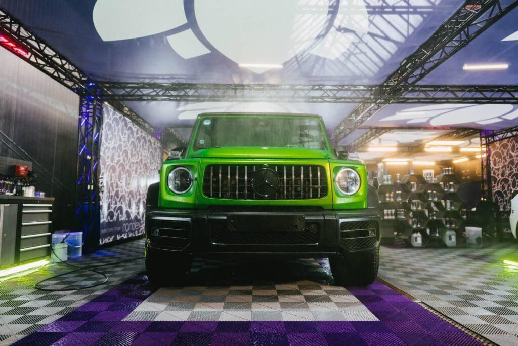

Um Sie detailliert in den Pflegeprozess eines matten Autos einzuführen, führt Sie Alex, unser langjähriger und erfahrener Detailer, anhand eines mattierten G-Wagen Mercedes Benz, den wir vor einem Jahr beschichtet haben, durch den gesamten Prozess.

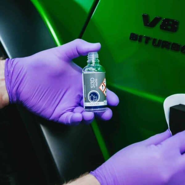

Eine beeindruckende Eigenschaft dieses Shampoos ist seine Schutzwirkung. Alex bemerkte, dass es einen schönen Perleffekt erzeugt und eine zusätzliche Schutzschicht auf die vor einem Jahr aufgetragene the Nanolex Si3D Matte Coating bietet.
